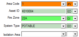

Hier sehen Sie ein Beispiel für gekennzeichnete Daten aus einem Eigenschaftenblatt.
