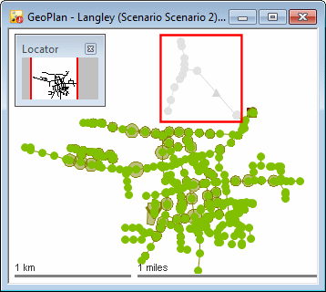

Netzobjekte, die im Basisnetz, aber nicht im aktuellen Szenario vorhanden sind, werden im GeoPlan-Fenster des Szenarios grau dargestellt. Die Anzeige dieser Objekt-Ghosts kann auf der Seite Visuell des Dialogfelds GeoPlan-Eigenschaften aktiviert oder deaktiviert werden.

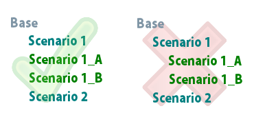

Im folgenden Beispiel wurden die beiden Szenarien Szenario 1 und Szenario 2 aus der Basis generiert. Szenario 1 und Szenario 2 sind voneinander unabhängig. Änderungen an der Basis werden jedoch auf beide Szenarien übertragen.
Scenario structure
Szenariostruktur
Szenario 1_A und Szenario 1_B sind Duplikate von Szenario 1, die durch Kopieren von Szenario 1 entstanden sind. Szenario 1_A und Szenario 1_B sind voneinander unabhängig. Änderungen an Szenario 1_A haben keine Auswirkungen auf Szenario 1_B und umgekehrt. Ebenso hat das Bearbeiten oder Löschen von Szenario 1 keinerlei Einfluss auf Szenario 1_A und Szenario 1_B. Aus diesem Grund entspricht die Struktur von Szenarien der linken Abbildung (grünes Häkchen) und nicht der rechten (rotes Kreuz).
