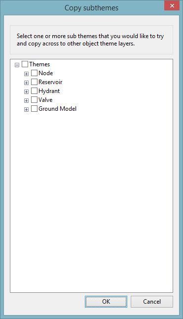

Dialogfeld Untergeordnete Kartenlayouts kopieren
Dieses Dialogfeld wird verwendet, um Kartenlayouts über Objektlayer hinweg zu kopieren.
Das Dialogfeld enthält eine Liste der derzeit sichtbaren Kartenlayouts sowie alle anderen Kartenlayouts, die während der aktuellen InfoWorks WS Pro-Sitzung für das Netz eingerichtet wurden.
Das Dialogfeld wird angezeigt, wenn Sie auf die Schaltfläche Kopieren Copy der Seite Layer und Kartenlayouts des GeoPlan-Dialogfelds Eigenschaften und Kartenlayouts klicken.
Copy sub themes dialog
Element Beschreibung
Baum Kartenlayouts Aktivieren Sie das Kontrollkästchen neben jedem Kartenlayout, das Sie kopieren möchten.
