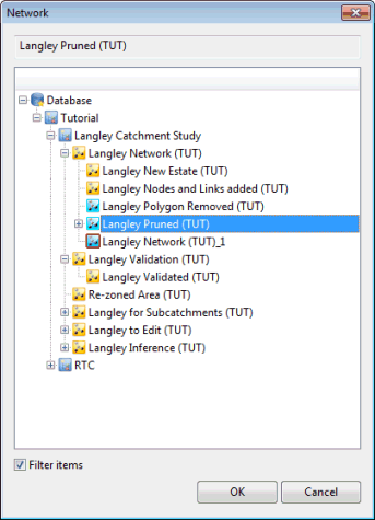

Dieses Dialogfeld wird angezeigt, wenn Sie ein Element aus der Datenbank auswählen müssen. Dies geschieht in der Regel, wenn Sie in einem Dialogfeld auf eine Schaltfläche Durchsuchen Browse geklickt haben.
Siehe auch "Dialogfeld Neues Objekt erstellen".
Element Beschreibung
Namensfeld für ausgewähltes Objekt In diesem Feld befindet sich nichts, bis Sie ein gültiges Datenbankobjekt ausgewählt haben.
Baumstrukturansicht der Datenbank
Das Dialogfeld ermöglicht Ihnen die Navigation in der Datenbank auf ähnliche Weise wie im Explorer- oder Modellgruppen-Fenster.
Wenn Sie auf das Symbol Plus links neben einem Element klicken, wird seine Unterstruktur eingeblendet, sodass alle darin enthaltenen Objekte angezeigt werden. Durch Klicken auf das Symbol Minus wird die Unterstruktur des Elements wieder ausgeblendet.
Wenn Sie auf ein gültiges Datenbankelement klicken, wird es im Feld für den Namen des ausgewählten Objekts oberhalb der Struktur angezeigt.
Sie können jeweils nur ein Element aus der Datenbank auswählen: Mehrfachauswahl wird nicht unterstützt.
Eine vollständige Beschreibung der Bedeutung der verschiedenen in der Struktur angezeigten Symbole finden Sie unter "Datenbankelemente".
Filtern von Elementen
Wenn diese Option aktiviert ist, werden nur die Datenbankobjekte angezeigt, die für den aktuellen Vorgang relevant sind. Deaktivieren Sie die Option, um alle Objekte anzuzeigen. Unabhängig davon, ob das Kontrollkästchen aktiviert ist oder nicht, können Sie nur ein Element des richtigen Typs für die gerade ausgeführte Aufgabe auswählen.
OK
Gibt das ausgewählte Objekt in das Feld ein, von dem aus Sie dieses Dialogfeld aufgerufen haben, und schließt dieses Dialogfeld.
