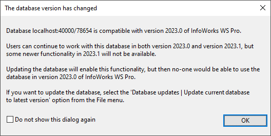

Dialogfeld Datenbankversionsänderung
Das Dialogfeld Datenbankversionsänderung wird angezeigt, wenn Sie eine neue Version von InfoWorks WS Pro installieren. Sie werden darauf hingewiesen, dass die Version für die aktuelle Datenbank geändert werden kann und welche Auswirkungen eine Aktualisierung auf die neueste Version hat.
Es enthält das Kontrollkästchen Dieses Dialogfeld nicht mehr anzeigen. Wenn es deaktiviert ist (Vorgabe), wird dieses Dialogfeld jedes Mal angezeigt, wenn Sie diese Datenbank öffnen.
Wenn es aktiviert ist, wird das Dialogfeld nicht mehr angezeigt.
Alle Aktualisierungen von SQL Server- oder Oracle-Datenbanken müssen manuell mithilfe von SQL-Skripten durchgeführt werden. In diesem Fall wird ein anderes Dialogfeld angezeigt.
