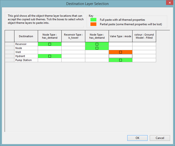

Dialogfeld Auswahl des Ziellayers
Dieses Dialogfeld wird verwendet, um untergeordnete Kartenlayouts über Objektlayer hinweg zu kopieren. Die kopierten untergeordneten Kartenlayouts werden den Zielobjektlayern hinzugefügt und im Dialogfeld Layer-Kartenlayout-Editor angezeigt.
Das Dialogfeld wird angezeigt, wenn Sie im Dialogfeld Untergeordnete Kartenlayouts kopieren auf die Schaltfläche OK geklickt haben.
Destination layer selection
Element Beschreibung
Raster Zeigt die Zielobjektlayer an, die mit den Feldern der Kartenlayouts kompatibel sind, die zum Kopieren ausgewählt wurden. Wenn im Raster keine Kontrollkästchen angezeigt werden, gibt es keine kompatiblen Zielobjektlayer.
Kontrollkästchen Aktivieren Sie das Kontrollkästchen für jeden Objektlayer, in den Sie die untergeordneten Kartenlayouts kopieren möchten. Beachten Sie die Erläuterung der Zellfarben.
