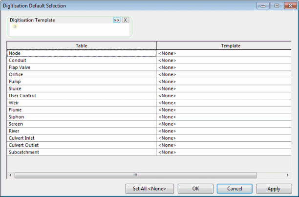

Dialogfeld Digitalisierungsvorgaben – Auswahl
Dieses Dialogfeld wird verwendet, um die in einer Digitalisierungsvorlage gespeicherten Vorlagen auszuwählen, die beim Erstellen neuer Netzobjekte zum Festlegen von Vorgabewerten verwendet werden sollen.
Das Dialogfeld wird angezeigt, wenn im Menü Werkzeuge die Option Standardwerte der Digitalisierung ausgewählt wird.
Die Einstellungen in diesem Dialogfeld werden angewendet, wenn das Kontrollkästchen Neue Objekte mit Standardwerten der Digitalisierung initialisieren auf der Seite Allgemein des Dialogfelds GeoPlan-Eigenschaften und -Kartenlayouts aktiviert wurde.
Element Beschreibung
Feld Digitalisierungsvorlage Die Digitalisierungsvorlage, die die Vorlagen enthält, die zum Festlegen der Vorgabewerte verwendet werden sollen. Sie können eine Digitalisierungsvorlage aus dem Fenster Modellgruppe in diesen Bereich ziehen oder über die Schaltfläche Durchsuchen eine solche Vorlage suchen und öffnen.
Raster Tabelle/Vorlage
Die für die einzelnen Netzobjekte zu verwendende Vorlage kann einem Objekttyp zugeordnet werden, indem Sie sie in der Dropdown-Liste in der Spalte Vorlage des Rasters auswählen. Jede Dropdown-Liste enthält nur die Vorlagen aus der ausgewählten Digitalisierungsvorlage, die dem Objekttyp in der Zeile entsprechen.
Alle festlegen <Keine> Verwenden Sie diese Option, um vorhandene Zuordnungen zu löschen und alle Felder auf <Keine> festzulegen. Vorlagenzuordnungen werden von der vorherigen Verwendung des Dialogfelds gespeichert.
OK Verwenden Sie diese Option, um die Änderungen an den Vorlagenzuordnungen zu übernehmen und das Dialogfeld zu schließen.
Abbrechen Verwenden Sie diese Option, um alle seit der letzten Anwendung von Änderungen vorgenommenen Änderungen rückgängig zu machen und das Dialogfeld zu schließen.
Anwenden Verwenden Sie diese Option, um alle an Vorlagenzuordnungen vorgenommenen Änderungen anzuwenden.
