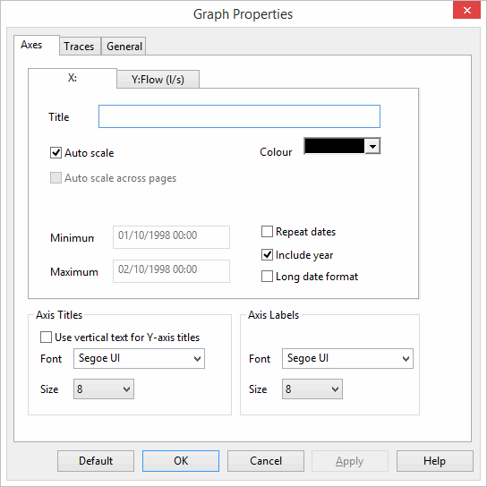

Dialogfeld Diagrammeigenschaften
In diesem Dialogfeld können Sie die Anzeigeeigenschaften des Diagramms ändern.
Das Dialogfeld wird angezeigt, indem Sie mit der rechten Maustaste auf die Ansicht Diagramm klicken und Diagrammeigenschaften auswählen oder indem Sie auf die gewünschte Achse in einem Diagramm doppelklicken.
Graph Properties dialog
Element Beschreibung
Seite Achsen
Hier können Sie Beschriftungen, Bereiche und andere Anzeigeoptionen für die X- und Y-Achse ändern. Jede einzelne Achse verfügt über eine eigene Registerkarte auf der Seite.
Die Dezimalgenauigkeit der X- und Y-Achse kann für Streudiagramme angepasst werden, während bei anderen Diagrammen nur die Dezimalgenauigkeit der Y-Achse geändert werden kann.
Seite Traces Zeigt den Stil für jede Trace im Diagramm an. Sie können auf eine Trace auf dieser Seite doppelklicken, um das Dialogfeld Trace-Stil zu öffnen.
Allgemeine Seite Ermöglicht das Festlegen eines Diagrammtitels, allgemeiner Stile und die Anzeige von Echtzeitdaten-Kennzeichnungen.
Schaltfläche Vorgabe Speichert die aktuellen Einstellungen im Dialogfeld als Vorgabe für zukünftige Diagramme. Es werden nur allgemeine Einstellungen gespeichert. Beispielsweise werden Achsentitel, die sich von Ganglinie zu Ganglinie unterscheiden können, nicht gespeichert.
