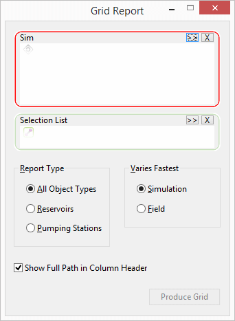

Dialogfeld Rasterbericht (Nicht zeitvariabel)
Dieses Dialogfeld wird verwendet, um einen Rasterbericht mit nicht zeitvariablen Ergebnissen für eine oder mehrere Simulationen einzurichten.
Das Dialogfeld wird angezeigt, wenn Sie Ergebnisse Rasterberichte Nicht Zeitvariable Ergebnisse auswählen.
Grid Report Dialog
Element Beschreibung
Simulation
Zur Identifizierung einer oder mehrerer Simulationen, auf denen der Bericht basieren soll.
  • Sie können eine oder mehrere Simulationen aus dem Explorer-Fenster oder dem Fenster Modellgruppe in das Feld ziehen.
  • Klicken Sie auf die Schaltfläche Browse (Durchsuchen), um nach einer Simulation zu suchen.
  • Die Schaltfläche (Auswahl löschen) kann verwendet werden, um Elemente aus dem Feld zu löschen.
Auswahlliste
Sie können den Umfang des Berichts reduzieren.
  • Sie können eine Auswahlliste aus dem Explorer-Fenster oder dem Fenster Modellgruppe in das Feld ziehen.
  • Sie können auf die Schaltfläche Browse (Durchsuchen) klicken, um nach einer Auswahlliste zu suchen.
Wenn keine Auswahl getroffen wird, wird der Bericht für das gesamte Netz erstellt.
Berichtstyp
Der Typ der Netzobjekte, die in den Bericht aufgenommen werden sollen.
Variiert am schnellsten
Bei Auswahl mehrerer Simulationen ändert sich mit dieser Option die Reihenfolge der Spalten:
  • Wählen Sie Simulation, um alle Spalten nach Simulation zu sortieren.
  • Wählen Sie Feld, um die Spalten nach Feldname zu sortieren.
Vollständigen Pfad in Spaltenüberschrift anzeigen Zeigt den vollständigen Pfad des Simulationsobjekts in den Spaltenüberschriften des Diagramms an. Ist diese Option deaktiviert, wird nur der Name der Simulation angezeigt.
Tabelle erstellen Generiert den Bericht.
