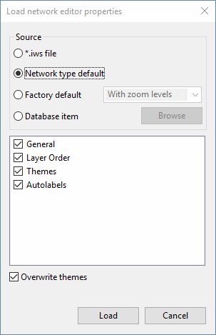

Dialogfeld Netzwerk-Editor-Eigenschaften laden
Das Dialogfeld Netzwerk-Editor-Eigenschaften laden wird verwendet, um zuvor gespeicherte Einstellungen von mit dem Netz verknüpften Eigenschaften zu laden.
Das Dialogfeld wird angezeigt, wenn Sie auf einer beliebigen Registerkarte oder Seite des Dialogfelds GeoPlan-Eigenschaften und -Kartenlayouts auf die Schaltfläche Laden klicken.
Load Network Editor Properties dialog
Element
Beschreibung
Quelle
*IWS-Datei
Zum Laden einer vorhandenen GeoPlan-Eigenschaftendatei (.IWS). Wenn Sie auf die Schaltfläche Durchsuchen klicken, wird das Windows-Standarddialogfeld Öffnen geöffnet, in dem Sie nach der IWS-Datei suchen können.
Vorgabe für Netztyp
Zum Überschreiben der aktuellen Einstellungen mit den Benutzervorgabeeinstellungen für den aktuellen Netztyp.
Werkseinstellung
Zum Überschreiben der aktuellen Einstellungen mit einer Auswahl an Systemeinstellungen.
Mit Zoomstufen Ein Kartenlayout, das je nach Zoomstufe des GeoPlans ändert, welche Objekte angezeigt werden.
Basis Das klassische Kartenlayout.
Datenbankelement
Zum Laden eines vorhandenen Kartenlayout-Datenbankelements. Wenn Sie auf die Schaltfläche Durchsuchen klicken, wird ein Dialogfeld geöffnet, in dem Sie das zu ladende Kartenlayout auswählen können.
(Diese Option ist für Abschnitts- und Rasterlayout-Eigenschaften deaktiviert.)
Durchsuchen Verfügbar zur Verwendung mit der Option *.IWS-Datei und der Option Datenbankelement.
Feld Eigenschaften und Kartenlayouts
Verfügbar, wenn die Option Vorgabe für Netztyp oder Werkseinstellung ausgewählt ist.
Aktivierte Elemente werden geladen.
Kartenlayouts überschreiben
Wenn diese Option aktiviert ist, werden vorhandene untergeordnete Kartenlayouts mit neuen überschrieben.
Wenn diese Option deaktiviert ist, werden beim Laden keine vorhandenen Kartenlayouts mit demselben Namen auf dem gleichen Layer überschrieben.
