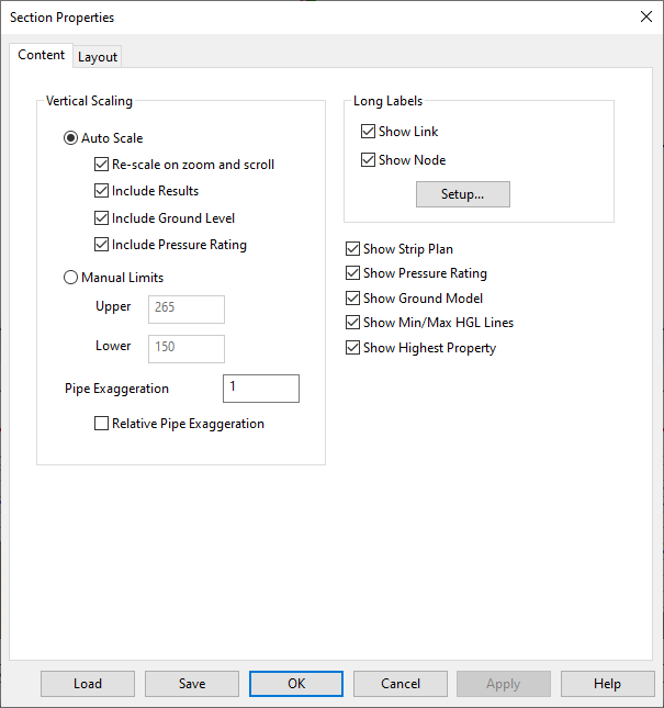

Registerkarte Inhalt
Auf dieser Registerkarte können Sie die Art und Weise ändern, in der ein Längsschnitt im Längsschnitt-Fenster angezeigt wird.
Content tab of the Long Section Properties dialog
Element Beschreibung
Vertikale Skalierung
Sie können manuelle vertikale Skalierungsgrenzen für die Längsschnittansicht festlegen oder InfoWorks WS Pro die Verwaltung der Ansichtsskalierung überlassen. Sie können Optionen zur Verwendung mit der automatischen Skalierung festlegen.
Autom. Skalierung
Wählen Sie diese Option, um die automatische Skalierung zu aktivieren, und aktivieren Sie dann eine oder mehrere der folgenden Optionen:
Beim Zoomen und Bildlauf neu skalieren: Die Skalierungen werden so angepasst, dass die aktuell sichtbaren Daten mit dem größtmöglichen Maßstab angezeigt werden.
Ergebnisse einschließen: Die Skalierung der Y-Achse wird so angepasst, dass auch die Simulationsergebnisse angezeigt werden.
Geländehöhe einschließen: Die Skalierung der Y-Achse wird so angepasst, dass auch die Geländehöhe angezeigt wird.
Druckstufe einschließen: Die Skalierung der Y-Achse wird so angepasst, dass auch die Druckstufenhülle angezeigt wird, wobei das Basisniveau der Rohrhöhe und Höhe gleich der für das Rohr angegebenen Druckstufe ist.
Manuelle Grenzwerte Wählen Sie diese Option, wenn Sie eigene Höhengrenzwerte für die in der Ansicht angezeigten Daten festlegen möchten. Geben Sie in den Feldern Oben und Unten die Höhe über dem Bezugspunkt für den oberen und unteren Rand der Anzeige ein.
Rohrüberhöhung
Der Vorgabewert ist 1. Gültige Werte liegen im Bereich von 0.01 bis 100.
Passt den Maßstab der Rohre im Längsschnitt relativ zu den anderen dargestellten Bemaßungen an.
Wenn Sie den Wert über 1 erhöhen, werden die Rohre sichtbarer.
Relative Rohrüberhöhung Wenn diese Option aktiviert ist, ändert sich der Grad der Rohrüberhöhung je nach Zoomfaktor.
Lange Beschriftungen
Verbindung anzeigen Zeigt Verbindungsbeschriftungen am unteren Rand des Längsschnitt-Fensters an.
Knoten anzeigen Zeigt Knotenbeschriftungen am unteren Rand des Längsschnitt-Fensters an.
Einrichten Zeigt das Dialogfeld Einstellungen für Netz-Beschriftungsfeld an, in dem Sie die auf Beschriftungen angezeigten Daten ändern können.
Bandansicht anzeigen Zeigt den einfachen Plan an, der oben in der Anzeige verläuft. Die Bandansicht identifiziert die relative Position von Knoten entlang des Abschnitts.
Druckstufe anzeigen Zeigt die Druckstufe von Rohren an. Wenn das Kontrollkästchen aktiviert ist, wird die Druckstufe als einzelne rote Linie angezeigt.
Geländemodell anzeigen Zeigt die Linie an, die Höhen im aktuell geladenen Geländemodell darstellt.
Min./max. HGL-Linien anzeigen Zeigt die minimale/maximale Staulinie an (z. B. die minimale und maximale Energiehöhe während der Simulation). Dies sind zwei Linien, die die minimale und maximale Energiehöhe bzw. den Druck anzeigen.
Höchstes Grundstück anzeigen Zeigt die Linie an, die das höchste Grundstück darstellt.

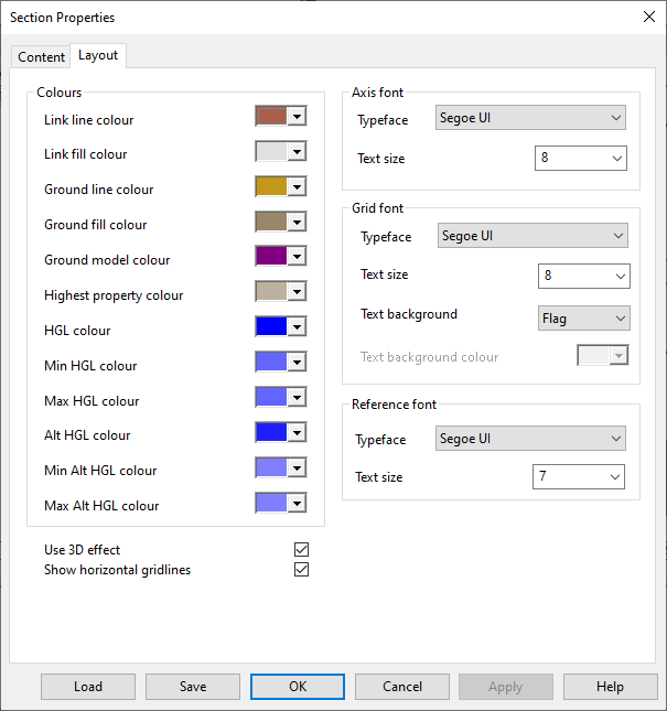

Registerkarte Layout
Auf dieser Registerkarte können Attribute wie Farben und Schriftarten bearbeitet werden.
Option
Beschreibung
Farben
Verbindungslinienfarbe: Farbe der Linien, die Verbindungen anzeigen
Verbindungsfüllfarbe: Füllfarbe der Verbindung
Gelände – Linienfarbe: Farbe der Linie, die die Geländehöhe anzeigt, die durch die Geländehöhewerte des verbundenen Knotens bestimmt wird
Gelände – Füllfarbe: Füllfarbe unter der Geländelinie
Geländemodell – Farbe: Farbe der Linie, die die Geländehöhe anzeigt, die durch das aktuell geladene Geländemodell bestimmt wird
Farbe höchstes Grundstück: Farbe der höchsten Grundstücksgrenze (falls gezeigt)
HGL-Farbe: HGL-Farbe des Basisergebnisses
Min. HGL-Farbe: Minimale HGL-Farbe des Basisergebnisses
Max. HGL-Farbe: Maximale HGL-Farbe des Basisergebnisses
Alt. HGL-Farbe: HGL-Farbe des alternativen Ergebnisses
Min. alt. HGL-Farbe: Minimale HGL-Farbe des alternativen Ergebnisses
Max. alt. HGL-Farbe: Maximale HGL-Farbe des alternativen Ergebnisses
3D-Effekt verwenden Wendet einen visuellen 3D-Effekt auf Rohre an.
Horizontale Gitterlinien anzeigen Zeigt für jede Markierung gestrichelte horizontale Linien an.
Achsenschrift
In diesem Abschnitt können Sie die Schriftart der Achsenbeschriftungen im Längsschnitt-Fenster anpassen. Folgende Attribute können bearbeitet werden:
Schriftart
Textgröße
Raster-Schriftart
In diesem Abschnitt können Sie die Schriftart der Rasterbeschriftungen im Längsschnitt-Fenster anpassen. Die Rasterbeschriftungen werden unten im Fenster angezeigt.
Vorgabemäßig zeigen die Beschriftungen die IDs der Objekte an, die im Längsschnitt enthalten sind. Informationen zum Ändern der auf den Beschriftungen angezeigten Daten finden Sie auf der Registerkarte Inhalt.
Schriftart
Textgröße
Der Texthintergrund: kann wie folgt eingestellt werden:
  • Keine: Kein Hintergrund.
  • Kennzeichnung: Alle Rasterdaten verfügen über einen Hintergrund, der der Kennzeichnung des Objekts entspricht.
  • Benutzer: Die Palette Texthintergrundfarbe wird aktiviert, in der Sie eine Farbe auswählen können. In diesem Fall weist das gesamte Raster die ausgewählte Farbe als Hintergrund auf.
Texthintergrundfarbe: Ist nur aktiviert, wenn Texthintergrund auf Benutzer festgelegt ist.
Referenzschrift
In diesem Abschnitt können Sie die im Längsschnitt-Fenster angezeigten automatischen Beschriftungen anpassen. Folgende Attribute können bearbeitet werden:
Schriftart
Textgröße
Die automatischen Beschriftungen werden in der Regel als vertikaler Text mit der Angabe der Knoten-IDs angezeigt.
