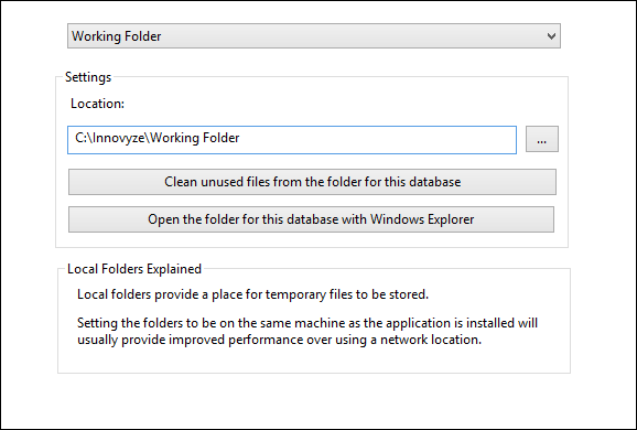

Auf der Seite Lokale Ordner im Dialogfeld Optionen können Sie Arbeits- und Ergebnisordner einrichten und nicht verwendete Dateien aus diesen Ordnern entfernen.
Das Dialogfeld wird angezeigt, wenn Sie Werkzeuge | Optionen und die Registerkarte Lokale Ordner auswählen.
Folgende Optionen sind derzeit auf dieser Seite verfügbar:
- Dropdown-Liste Ordner: Wählen Sie die Option, auf die die Einstellungen angewendet werden sollen:
- Arbeitsordner: Ordner zum Speichern von Arbeitskopien der Datenbankdateien
- Ergebnisordner: Ordner zum Speichern lokaler Ergebnisdateien.
- Einstellungen: Verwenden Sie diesen Abschnitt, um den Speicherort des in der Dropdown-Liste Ordner ausgewählten Ordners anzuzeigen, zu bearbeiten oder um den ausgewählten Ordner zu bereinigen:
- Speicherort: Wählen Sie den Pfad des Verzeichnisses aus, in dem die Arbeitsdateien für die aktuelle Datenbank gespeichert werden sollen.
- Nicht verwendete Dateien aus dem Ordner für diese Datenbank bereinigen: Entfernt Dateien aus dem ausgewählten Ordner, mit Ausnahme von Kopien von Netzen mit Änderungen, die noch nicht übernommen wurden, und aktuellen Ergebnisdateien.
- Ordner für diese Datenbank mit Windows Explorer öffnen: Öffnet den ausgewählten Ordner in einer Windows Explorer-Ansicht.
