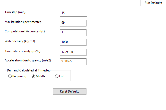

Dialogfeld Optionen – Seite Laufvorgaben
Auf dieser Seite können Sie Vorgabewerte für Simulationsparameter festlegen. Die Vorgabewerte werden in der Ansicht Hydraulischen Lauf planen festgelegt, wenn ein neuer Lauf erstellt wird.
Die Seite wird angezeigt, wenn Sie Werkzeuge | Optionen und die Registerkarte Laufvorgaben auswählen.
Bild anzeigen
Run Defaults page
Element Beschreibung
Laufvorgaben
Zeitschritt Das Zeitinkrement für den Lauf.
Max. Iterationen pro Zeitschritt Die maximale Anzahl von Iterationen pro Zeitschritt für die Simulations-Engine.
Berechnungsgenauigkeit Der maximal im System zulässige Volumenstromausgleichsfehler.
Wasserdichte Gewicht des Wassers pro Volumeneinheit.
Kinematische Viskosität Die dynamische Viskosität einer Flüssigkeit pro Dichteeinheit.
Beschleunigung aufgrund der Schwerkraft Durch die Schwerkraft gewonnene Beschleunigung.
Bei Zeitschritt berechneter Bedarf Der Punkt in jedem Zeitschritt (feste Zeitschritte vorausgesetzt), an dem der Bedarf berechnet wird.
Vorgaben zurücksetzen (Schaltfläche) Setzt alle Werte auf dieser Seite auf die Vorgaben zurück.
