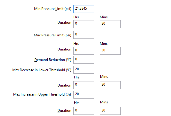

Dialogfeld Optionen – Seite Servicelevel – Grenzwert und Dauer
Auf dieser Seite können Sie Vorgabewerte festlegen, die beim Anzeigen von Servicelevel-Berichten verwendet werden.
Diese Werte werden verwendet, um das Dialogfeld Rasterbericht (Servicelevel/Servicelevel – Zusammenfassung) auszufüllen, das angezeigt wird, wenn Sie Ergebnisse | Rasterberichte und dann entweder Servicelevel oder Servicelevel – Zusammenfassung auswählen.
Die Seite wird angezeigt, wenn Sie Werkzeuge | Optionen und die Registerkarte Servicelevel – Grenzwert und Dauer auswählen.
Datenfeld Beschreibung
Min. Druckgrenze
Der angestrebte minimale Druck. Wenn der Druck über einen längeren Zeitraum als die Dauer unter diesen Zielwert fällt, wird ein Fehler gemeldet.
Dauer (min. Druck)
Die Dauer (kumulativ über die Simulation), für die der Druck den minimalen Schwellenwert nicht erreichen darf, bevor ein Fehler gemeldet wird.
Max. Druckgrenzwert
Der maximal zulässige Druck. Steigt der Druck über einen längeren Zeitraum als die Dauer über diesen Grenzwert an, wird ein Fehler gemeldet.
Dauer (max. Druck)
Die Dauer (kumulativ über die Simulation), für die der Druck den Grenzwert überschreiten muss, bevor ein Fehler gemeldet wird.
Bedarfsverringerung (%)
Die zulässige prozentuale Verringerung des Bedarfs im Vergleich zu einer Basissimulation (bei druckbezogenem Bedarf). Wenn die Bedarfsverringerung unter diesen Zielwert fällt, wird ein Fehler gemeldet.
Max. Verringerung unt. Grenzwert (%)
Die zulässige prozentuale Verringerung des unteren Druckgrenzwerts im Vergleich zu einer Basissimulation. Wenn die Verringerung des unteren Grenzwerts unter diesen Zielwert fällt, wird ein Fehler gemeldet.
Der untere Druckgrenzwert ist der niedrigste Druck, der während der angegebenen (kontinuierlichen) Dauer aufgetreten ist.
Dauer (unterer Grenzwert)
Die bei der Berechnung des unteren Druckgrenzwerts für eine Simulation zu verwendende Dauer.
Max. Erhöhung ob. Grenzwert (%)
Die zulässige prozentuale Erhöhung des oberen Druckgrenzwerts im Vergleich zu einer Basissimulation. Wenn die Erhöhung des oberen Grenzwerts diesen Zielwert überschreitet, wird ein Fehler gemeldet.
Der obere Druckgrenzwert ist der höchste Druck, der während der angegebenen (kontinuierlichen) Dauer überschritten wurde.
Dauer (oberer Grenzwert)
Die bei der Berechnung des oberen Druckgrenzwerts für eine Simulation zu verwendende Dauer.
