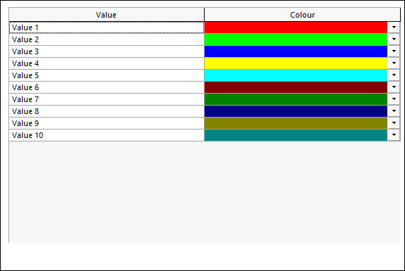

Dialogfeld Optionen – Seite Kartenlayout-Vorgabefarben
Verwenden Sie diese Seite, um die Vorgabefarben anzuzeigen und zu ändern, die von InfoWorks WS Pro beim Einrichten eines Kartenlayouts für Attribute mit mehreren unterschiedlichen Werten verwendet werden.
Die Seite wird angezeigt, wenn Sie Werkzeuge | Optionen und die Seite Kartenlayout-Vorgabefarben auswählen.
Es können bis zu zehn Vorgabefarben definiert werden.
Durch Klicken auf die Ablegesteuerung rechts neben einer Farbe wird eine Farbpalette angezeigt, aus der Sie eine neue Farbe auswählen können. Wenn Sie auf die Schaltfläche Benutzerdefiniert klicken, wird das Windows-Standarddialogfeld Farbe angezeigt, in dem eine neue Farbe generiert werden kann.
