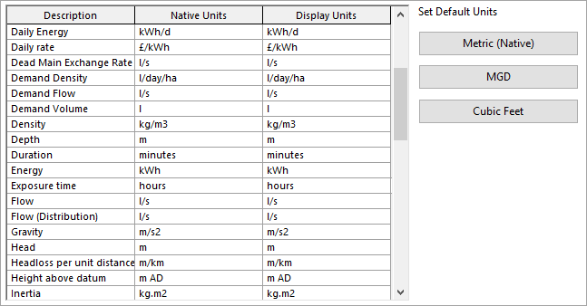

Dialogfeld Optionen – Seite Einheiten
Auf dieser Seite können Sie die Maßeinheiten auswählen, die in InfoWorks WS Pro-Anzeigen angezeigt werden, einschließlich der Raster und Eigenschaftenblätter.
Auf der Seite werden die Elemente aufgelistet, für die Daten in der Datenbank gespeichert sind.
Alle in den Rastern oder Eigenschaftenblättern eingegebenen Werte werden in den Anzeigeeinheiten angezeigt, für die Speicherung in der Datenbank jedoch in die entsprechenden nativen Einheiten konvertiert.
Die Seite wird angezeigt, wenn Sie Werkzeuge | Optionen und die Registerkarte Einheiten auswählen.
Element Beschreibung
Beschreibung (Spalte) Die Elemente, für die Daten in der Datenbank gespeichert sind.
Native Einheiten (Spalte) Die Einheiten, die zum Speichern der Daten verwendet werden. Diese Einheiten können nicht geändert werden.
Anzeigeeinheiten (Spalte) Die für alle Anzeige und Dateneingabezwecke verwendeten Einheiten. Sie können die Einheiten ändern, indem Sie auf diese Spalte klicken und eine Option aus der Dropdown-Liste auswählen.
Vorgabeeinheiten festlegen
Sie können einen Satz von Vorgabe-Anzeigeeinheiten auswählen, indem Sie auf eine der drei Schaltflächen klicken.
Metrisch (nativ)
Anzeige mit allen nativen Einheiten
MGD
Anzeige mit herkömmlichen Einheiten, wobei Volumenstrom, Änderungen des Volumenstroms und Volumeneinheiten auf Millionen Gallonen pro Tag basieren
Kubikfuß
Anzeige mit herkömmlichen Einheiten, wobei Volumenstrom, Änderungen des Volumenstroms und Volumeneinheiten auf Fuß3 basieren
