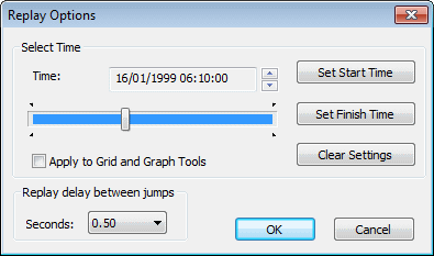

Dialogfeld Wiedergabeoptionen
Dieses Dialogfeld bietet folgende Möglichkeiten:
Sie können das Dialogfeld anzeigen, indem Sie Netz|Ergebnisse|Wiedergabeoptionen wählen oder auf das Werkzeug (Springen zu/Wiedergabeoptionen) im Werkzeugkasten Wiedergabe klicken.
Element Beschreibung
Zeit auswählen
Zeit: die aktuelle Simulationszeit. Die Zeit ändert sich, wenn Sie auf die nebenstehenden Pfeile nach oben und unten klicken oder den Schieberegler bewegen.
Schieberegler: ändert die aktuelle Simulationszeit.
Bei entsprechender Einstellung (siehe unten) werden die Zeitlimits der aktuellen Wiedergabe blau angezeigt. Alle Teile der Simulation, die außerhalb der aktuellen Wiedergabe liegen, werden weiß dargestellt.
Startzeit festlegen: ändert die Startzeit für Wiedergaben in die aktuelle Simulationszeit.
Endzeit festlegen: ändert die Endzeit für Wiedergaben in die aktuelle Simulationszeit.
Einstellungen löschen: entfernt alle Änderungen, die Sie an der Zeitauswahl vorgenommen haben, und legt die Start- und Endzeit der Wiedergabe wieder auf die Start- und Endzeit der Simulation zurück.
Auf Raster- und Diagrammwerkzeuge anwenden: wendet die ausgewählten Start- und Endzeiten auf Ergebnisdiagramme und Raster an.
Diese Einstellung gilt für:
Wiedergabeverzögerung zwischen Sprüngen
Legt die Wiedergabegeschwindigkeit der Simulation fest.
OK Hält die Simulation zu dem in der Anzeige Zeit angezeigten aktuellen Simulationszeitpunkt an. Aktualisiert alle Ansichten der Simulation und zeigt den aktuellen Status des Netzes zum ausgewählten Zeitpunkt an.
Abbrechen Schließt das Dialogfeld, ohne Änderungen vorzunehmen.
