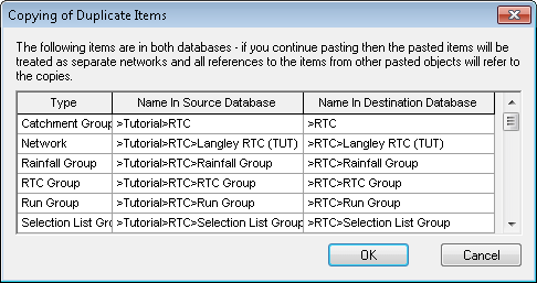

Dialogfeld Doppelte Elemente werden kopiert
Dieses Dialogfeld wird angezeigt, wenn Sie versuchen, Elemente zu kopieren, deren Namen bereits in der Zieldatenbank vorhanden sind. In diesem Dialogfeld werden die zu duplizierenden Elemente mit ihren Namen und Speicherorten in beiden Datenbanken aufgeführt.
Wenn Sie auf OK klicken, werden bereits in der Datenbank vorhandene Elemente dort dupliziert. Den Namen der duplizierten Elemente wird ein Ausrufezeichen (!) hinzugefügt. Alle Elemente, die gleichzeitig kopiert werden und diese Elemente referenzieren, referenzieren die Duplikate und nicht die Originale.
Wenn Sie auf Abbrechen klicken, werden keine Daten kopiert (unabhängig davon, ob sie doppelt vorhanden sind).

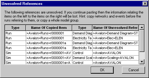

Dialogfeld Nicht aufgelöste Referenzen
Dieses Dialogfeld wird angezeigt, wenn Sie versuchen, Daten zu kopieren, die sich auf Elemente beziehen, die noch nicht in der Zieldatenbank vorhanden sind. Im Dialogfeld werden die Elemente mit nicht aufgelösten Referenzen zusammen mit ihren Namen und den Namen der fehlenden referenzierten Elemente aufgelistet.
Wenn Sie auf OK klicken, gehen die Referenzdaten verloren. Sie können dies vermeiden, indem Sie ganze Modellgruppen oder Elemente in der richtigen Reihenfolge kopieren.
Wenn Sie auf Abbrechen klicken, werden keine Daten kopiert (unabhängig davon, ob sie in der Liste enthalten sind oder nicht).
