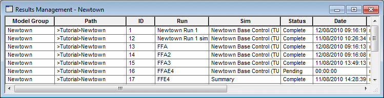

Ansicht Ergebnisverwaltung
In dieser Ansicht können die in der Datenbank gespeicherten Ergebnisdaten verwaltet werden.
Die Ansicht zeigt eine Tabellenansicht der Simulationen in der Datenbank oder in einer bestimmten Lauf- oder Modellgruppe an. Die Tabelle beschreibt die Simulationen und welche Ergebnisse derzeit gespeichert sind. Die Tabelle kann verwendet werden, um ausgewählte Simulationen erneut auszuführen, Ergebnisse zu verschieben, unerwünschte Ergebnisse zu entfernen oder weitere Informationen anzuzeigen. Weitere Informationen zur Verwendung der Ansicht finden Sie unter "Verwalten von Ergebnissen".

Das Ergebnisverwaltungsraster enthält die folgenden Spalten:
Modellgruppe: Name der Modellgruppe, in der die Simulationen durchgeführt wurden
Pfad: Pfad der Modellgruppe, in der die Simulationen durchgeführt wurden
ID: interne Datenbank-ID für diese Simulation
Lauf: Name des Laufs, in dem die Simulationen durchgeführt wurden
Simulation: Name der Simulation
Status: aktueller Simulationsstatus: Ausstehend, Abgeschlossen oder Fehlgeschlagen
Datum: Datum und Uhrzeit der Simulation
Benutzer: Benutzer, der die Simulation durchgeführt hat
Speicherort: Verzeichnis, in dem die Ergebnisse gespeichert werden:
  • Lokaler Computer: Die Ergebnisse werden im Arbeitsordner gespeichert.
  • Server: Die Ergebnisse werden im Stammverzeichnis für Remote-Ergebnisse gespeichert.
Computer: Name des Computers des Benutzers, der die Simulation durchgeführt hat
Größe: Größe der Ergebnisdatei
Protokolldatei: gibt an, ob eine Protokolldatei in der Datenbank gespeichert ist
