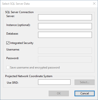

Dieses Dialogfeld wird in den folgenden Fällen verwendet:
- Importieren von Daten aus einer SQL Server-Datenbank über das Open Data Import Center
- Exportieren von Daten in eine SQL Server-Datenbank über das Open Data Export Center
Das Dialogfeld wird angezeigt, wenn Sie in einem der oben genannten Center nach einer Datei suchen und SQL Server als Quell- oder Exporttyp ausgewählt ist. Es enthält Verbindungsoptionen für den Microsoft OLE DB-Treiber für SQL Server, der eine Verbindung zu einer Microsoft SQL Server-Datenbank herstellt.
Bild anzeigen
Element
Beschreibung
| SQL Server-Verbindung |
Server
Name des Servers
Instanz (optional)
Name der Instanz, falls erforderlich (z. B. myserver/sqlexpress)
Datenbank
Name der Datenbank
| Integrierte Sicherheit |
Wenn diese Option aktiviert ist, wird die Verbindung zu SQL Server mit dem aktuellen Windows-Kontonamen und -Kennwort authentifiziert. |
| Benutzername |
Benutzername für integrierte Sicherheit erforderlich |
| Kennwort |
Kennwort für integrierte Sicherheit erforderlich |
| Benutzernamen und verschlüsseltes Kennwort speichern |
Wenn diese Option aktiviert ist, werden der Benutzername und das Kennwort gespeichert, die in die obigen Felder eingegeben wurden. |
| Projiziertes Netzkoordinatensystem |
SRID verwenden
Wird aktiviert, wenn die Verbindungsdetails eingegeben wurden.
Öffnet das Dialogfeld Projizierte SRID auswählen.
