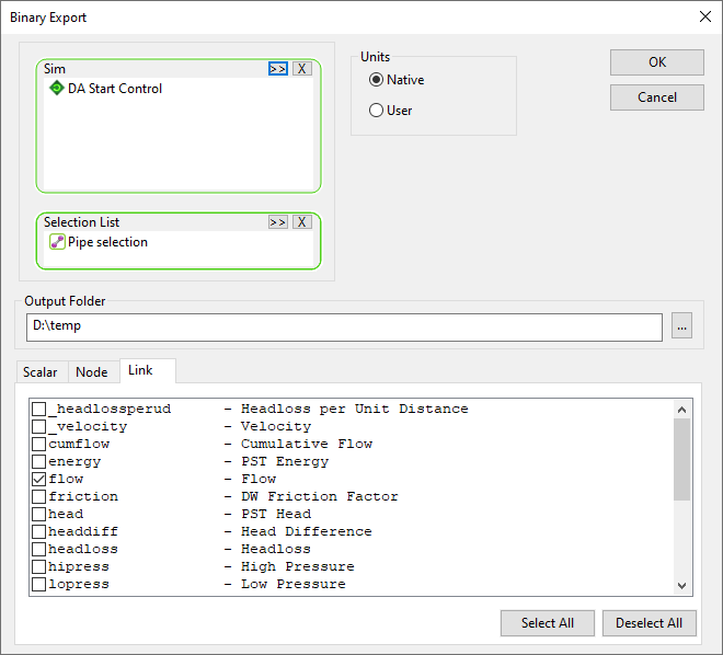

Dialogfeld Binärexport
Dieses Dialogfeld wird verwendet, um Ergebnisse aus einer oder mehreren Simulationen für eine Auswahl von Netzobjekten in eine Binärdatei (DAT-Datei) zu exportieren.
Das Dialogfeld wird angezeigt, wenn Sie im Menü Ergebnisse die Option Als Binärdateien exportieren auswählen.

Simulation
Wählen Sie Simulationen aus, aus denen Ergebnisse exportiert werden sollen, indem Sie eine der folgenden Methoden verwenden:
  • Ziehen Sie ein oder mehrere Simulationsergebnisse aus der Datenbankstruktur in das Feld Simulation.
  • Suchen Sie mithilfe der Schaltfläche nach Simulationselementen.
Auswahlliste
Eine Auswahlliste kann verwendet werden, um den Export von Ergebnissen auf eine Auswahl von Netzobjekten zu beschränken. Wenn keine Auswahlliste enthalten ist, werden die Ergebnisse aller Netzobjekte exportiert.
Fügen Sie eine Auswahlliste mit einer der folgenden Methoden ein:
  • Ziehen Sie eine Auswahlliste mit den Netzobjekten, für die Ergebnisse exportiert werden sollen, aus der Datenbankstruktur in das Feld Auswahlliste.
  • Suchen Sie mithilfe der Schaltfläche nach einer Auswahlliste.
Einheiten
Wählen Sie, ob die Ergebnisse in den aktuellen Benutzereinheiten oder in nativen Einheiten (metrisch) exportiert werden sollen.
Ausgabeordner
Pfad des Ordners, in den die Ergebnisse exportiert werden sollen. Sie können entweder einen Pfad eingeben oder mit der Schaltfläche ... nach einem Pfad suchen.
Registerkarten für Attributoptionen
Die untere Hälfte des Dialogfelds enthält Registerkarten für jeden Netzobjekttyp, für den Ergebnisse exportiert werden können. Wählen Sie die zu exportierenden Attribute aus, indem Sie die entsprechenden Kontrollkästchen auf den Registerkarten aktivieren.
Verwenden Sie die Schaltflächen Alle auswählen und Alle abwählen, um alle Attribute auf der aktuellen Optionsregisterkarte zu aktivieren oder zu deaktivieren.
