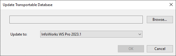

Dialogfeld Übertragbare Datenbank aktualisieren
Das Dialogfeld Übertragbare Datenbank aktualisieren wird zum Aktualisieren einer übertragbaren Datenbank verwendet und angezeigt, wenn Sie die Option zum Aktualisieren einer übertragbaren Datenbank im Menü Datei | Datenbank aktualisieren auswählen.
Update From Live Data dialog
Option
Beschreibung
Durchsuchen
Zeigt ein Windows-Standarddialogfeld Öffnen an, in dem Sie die zu aktualisierende übertragbare Datenbank suchen und auswählen können. Dateinamen für übertragbare Datenbanken haben eine ICMT-Erweiterung.
Der Name der ausgewählten übertragbaren Datenbank wird im angrenzenden Feld angezeigt.
Aktualisieren auf Hier können Sie auswählen, auf welche Version der Datenbank die übertragene Datenbank aktualisiert werden soll. Die verfügbaren Versionen werden im Dropdown-Menü aufgeführt.
OK Aktualisiert die übertragbare Datenbank und schließt das Fenster.
Abbrechen Bricht die Aktualisierung ab und schließt das Fenster.
