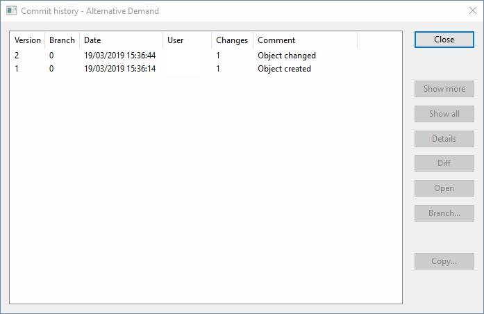

Das Dialogfeld Versionsverlauf zeigt den Verlauf der Änderungen eines Objekts mit Versionsverwaltung an, das in der Datenbank gespeichert wurde. Dieses Dialogfeld wird angezeigt, wenn Sie im Fenster Modellgruppe mit der rechten Maustaste auf das Objekt mit Versionsverwaltung klicken und Versionsverlauf anzeigen auswählen.

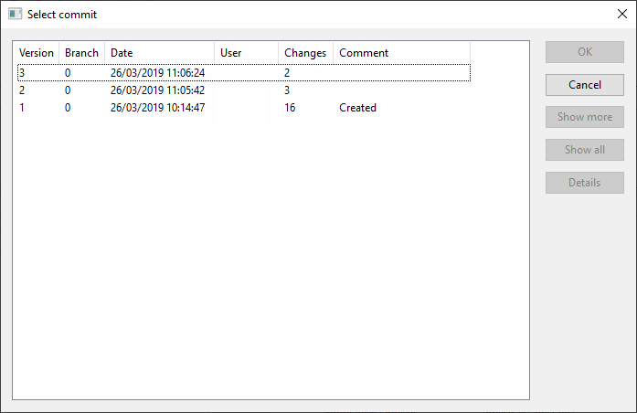

Das Dialogfeld Übernehmen auswählen zeigt die Versionen eines Objekts an, die verwendet werden können. Das Dialogfeld wird angezeigt, wenn Sie in dem Dropdown-Feld, dem das Objekt hinzugefügt wurde, auf die Schaltfläche Version (Version) klicken. Die Schaltfläche wird erst angezeigt, nachdem dem Feld ein Objekt hinzugefügt wurde.
Commit History dialog
Select Commit dialog

Wenn eine Version in der Liste ausgewählt ist, sind die Schaltflächen Details, Diff., Öffnen, Abzweig und Kopieren aktiviert.
Sind zwei Versionen in der Liste ausgewählt, ist die Schaltfläche Diff. aktiviert.
In der Liste kann eine Version ausgewählt werden.
Schließen Schließt das Dialogfeld. Nicht zutreffend
OK Nicht zutreffend Wechselt zur ausgewählten Version und schließt das Dialogfeld.
Abbrechen Nicht zutreffend Schließt das Dialogfeld, ohne die ausgewählte Version zu ändern.
Mehr anzeigen Wenn eine große Anzahl von Versionen vorhanden ist, werden hier weitere angezeigt.
Alles anzeigen Wenn eine große Anzahl von Versionen vorhanden ist, werden hier alle angezeigt.
Details
Öffnet das Dialogfeld Versionsinformationen, in dem Details zu früheren Versionen angezeigt werden, z. B. Benutzer-ID, Anzahl der geänderten Objekte und Kommentare, die zu diesem Zeitpunkt erstellt wurden.
Diff.
Öffnet das Dialogfeld Objekt vergleichen, in dem Sie zwei Versionen eines Objekts vergleichen können. Die Unterschiede zwischen den Versionen werden angezeigt, wenn Sie im Dialogfeld Objekt vergleichen auf Unterschiede anzeigen klicken.
Wenn eine Version in der Liste der Versionen ausgewählt wurde, werden die Unterschiede zwischen dieser Version und der aktuellen Version angezeigt, einschließlich nicht gespeicherter Änderungen.
Wurden in der Versionsliste zwei Versionen ausgewählt, werden die Unterschiede zwischen diesen beiden Versionen angezeigt.
Nicht zutreffend
Offen Öffnet eine (in der Liste ausgewählte) Vorgängerversion eines Objekts mit Versionsverwaltung. Nicht zutreffend
Abzweig
Erstellt eine Verzweigung für eine bestimmte (in der Liste ausgewählte) Version des Objekts mit Versionsverwaltung.
Es wird eine neue Version des Objekts auf der Basis der Version des ausgewählten Objekts erstellt.
Nicht zutreffend
Kopieren
Kopiert ein ausgewähltes Objekt in ein neues Objekt.
Das Dialogfeld Neues Objekt erstellen wird angezeigt, in dem Sie den Speicherort für das kopierte Objekt auswählen können. Sie können den Namen des neuen Objekts bei Bedarf ändern, indem Sie den Namen oben im Dialogfeld bearbeiten.
Das neue Objekt enthält den gesamten Inhalt der ausgewählten Version, jedoch ohne den Versionsverlauf.
Nicht zutreffend
Kontextmenü
Ausgewählte Elemente in Zwischenablage kopieren Kopiert den Verlauf einer oder mehrerer ausgewählter Versionen in die Zwischenablage.
