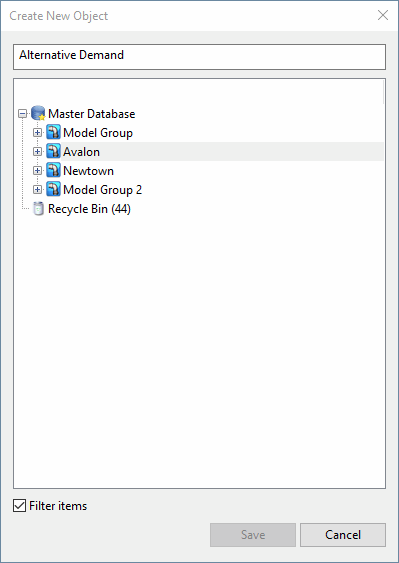

Dialogfeld Neues Objekt erstellen
Dieses Dialogfeld wird verwendet, um den Namen und die Position für ein neu erstelltes Objekt auszuwählen.
Das Dialogfeld wird an verschiedenen Stellen angezeigt, beispielsweise dann, wenn Sie im Dialogfeld Versionsverlauf auf Kopieren klicken.
Create New Object dialog
Element Beschreibung
Feld Objektname Sie können hier einen Namen für das Objekt eingeben oder den vorgeschlagenen Namen ändern. Der Name muss innerhalb einer Modellgruppe eindeutig sein.
Datenbank-Baumstruktur Sie können hier eine Position für das neue Objekt auswählen.
Elemente filtern Wenn dieses Kontrollkästchen aktiviert ist, werden nur Elemente des richtigen Typs in der Datenbankstruktur angezeigt.
Speichern Speichert das Objekt. Wenn diese Option nicht verfügbar ist, überprüfen Sie, ob der Objektname innerhalb der in der Datenbankstruktur ausgewählten Modellgruppe eindeutig ist.
