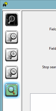

  1. Klicken Sie im Werkzeugkasten Vorgänge auf die Schaltfläche Find network objects.
    Daraufhin wird das Dialogfeld Netzobjekte suchen angezeigt.
  2. Wählen Sie im linken Bereich GIS-Suche aus.
  3. Wählen Sie in der Dropdown-Liste Layer einen zu durchsuchenden GIS-Layer aus. Alle weiteren GIS-Layer, die aktuell im GeoPlan-Fenster geladen sind und durchsucht werden können, sind in dieser Liste verfügbar.

  9. Klicken Sie auf Suchen.
Die Suchergebnisse werden im Feld unten im Dialogfeld angezeigt.
