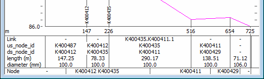

Anzeigen von Objektinformationen im Längsschnitt-Fenster
Informationen von Netzobjekten im GeoPlan können in Tabellenform unten im Längsschnitt-Fenster angezeigt werden. Sie können Beschriftungen für Knoten, Verbindungen oder beides anzeigen.
  1. Klicken Sie im Längsschnitt-Fenster mit der rechten Maustaste, und wählen Sie Eigenschaften.
  2. Aktivieren Sie im Abschnitt Lange Beschriftungen des Dialogfelds Längsschnitteigenschaften die Option Verbindung anzeigen, um Informationen zu Verbindungsobjekten anzuzeigen, und die Option Knoten anzeigen, um Informationen zu Knotenobjekten anzuzeigen.
  3. Klicken Sie ebenfalls im Abschnitt Lange Beschriftungen auf Einrichtung.
  4. Wählen Sie im linken Bereich des Dialogfelds Einstellungen für Netz-Beschriftungsfeld einen Objekttyp aus, für den Sie Informationen anzeigen möchten.
  5. Aktivieren Sie im rechten Bereich desselben Dialogfelds die Felder, deren Werte angezeigt werden sollen.
  6. Wählen Sie weitere Objekttypen im linken Fensterbereich und die entsprechenden Felder im rechten Fensterbereich aus.
  7. Schließen Sie beide Dialogfelder, indem Sie jeweils auf OK klicken.
