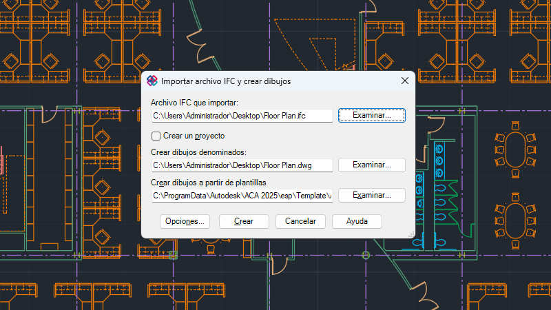

Importación o exportación de IFC: el proceso de importación de IFC ahora se completa correctamente después de generar los archivos de dibujo.

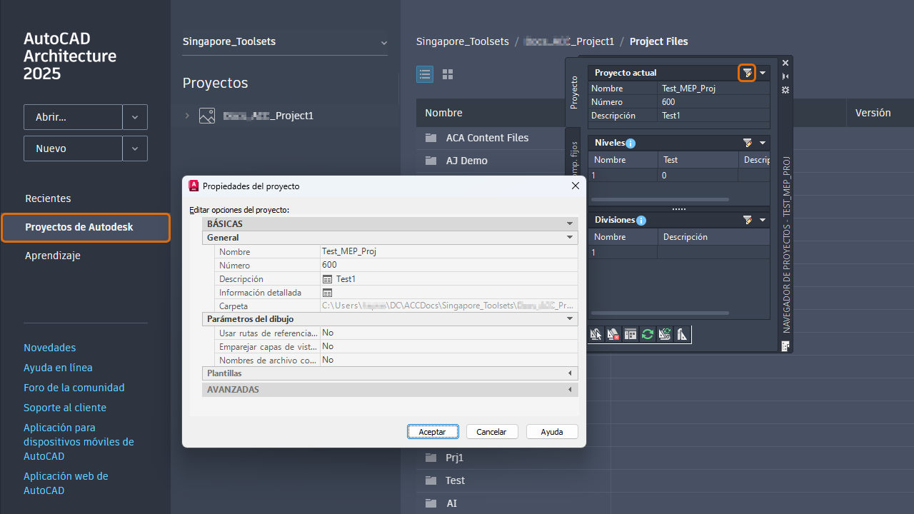

Navegador de proyectos: la anchura de la columna de versión ahora se puede ajustar en el Navegador de proyectos.
