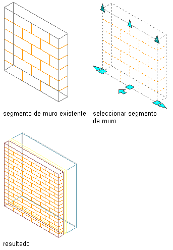

Utilice este procedimiento para seleccionar un estilo distinto para uno o más muros.
- Seleccione los muros que quiere cambiar y pulse dos veces en uno de ellos.
- Expanda Básicas y después General.
- Seleccione un estilo diferente.
Cambio del estilo de segmentos de muro
