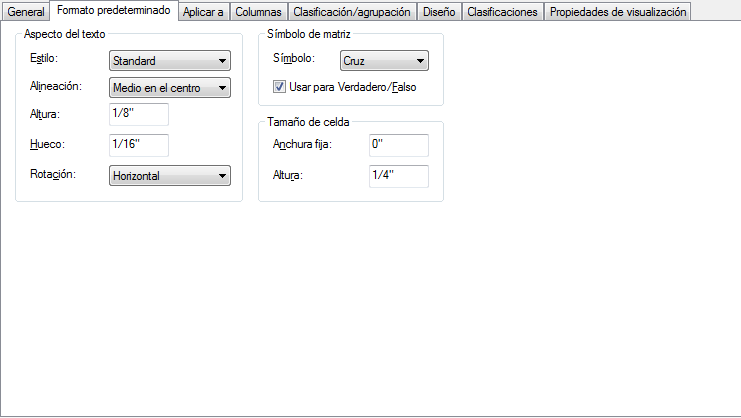

  4. Seleccione la ficha Formato predeterminado.
  5. En Aspecto del texto, especifique lo siguiente:
    • En Estilo, seleccione un estilo de texto de AutoCAD que ya esté definido en el dibujo. Si desea usar un tipo de letra que no figure en la lista desplegable, primero debe definir un estilo de texto de AutoCAD que emplee el tipo de letra.
    • En Alineación, seleccione la colocación del texto.
    • En Altura, asigne una altura al texto. La altura suele tener el tamaño que desea utilizar en el trazado del dibujo que contiene la planificación.
    • En Hueco, indique el espacio entre el texto y las líneas de la tabla de planificación. El hueco suele tener el tamaño que desea utilizar en el trazado del dibujo que contiene la tabla de planificación.
    • En Rotación, seleccione la orientación del texto en las celdas. Para el título de la tabla y los títulos de grupos, Rotación también controla la orientación de las celdas respecto al resto de la tabla.
  6. Seleccione un símbolo (Cuadro, Punto, Cruz o Barra) para utilizar en columnas matriciales o, si lo desea, en valores de Verdadero/Falto.
  7. Seleccione o deseleccione Usar para Verdadero/Falso, a fin de controlar si los símbolos matriciales o el texto de formato de datos de propiedades se utilizan como valores de Verdadero/Falso.
  8. Escriba una anchura fija para todas las columnas o escriba 0.0 si desea que las columnas se ajusten a los datos contenidos en ellas.
    El valor de Anchura fija suele tener el tamaño que desea utilizar en el trazado del dibujo que contiene la tabla de planificación.
    Nota: El campo Altura de tamaño de celda es de sólo lectura. Su valor se calcula a partir de los valores Altura y Hueco.
  9. Pulse Aceptar.
