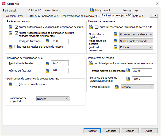

Si genera espacios 2D o 3D extruidos, es posible definir un tamaño máximo de separación entre los objetos de contorno colineales. El software calculará los segmentos que falten y creará el perfil de espacio a partir de ello. No es posible definir un tamaño de separación para los espacios tridimensionales de forma libre.
- Seleccione
Opciones.
- Seleccione la ficha Parámetros de objeto AEC.
- En Tamaño máximo de separación, seleccione la separación mayor que desee asignar entre los objetos de contorno de un espacio asociativo.
- Pulse Aceptar.
Consejo: También puede definir el tamaño máximo de separación permitido entre los objetos de contorno de la línea de comando escribiendo AECSPACEMAXGAPSIZE.
