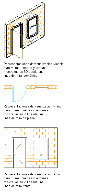

Una representación de visualización no depende de la línea de mira, aunque suele diseñarse teniendo en cuenta una vista específica.
Objetos mostrados desde diferentes líneas de mira con distintas representaciones de visualización

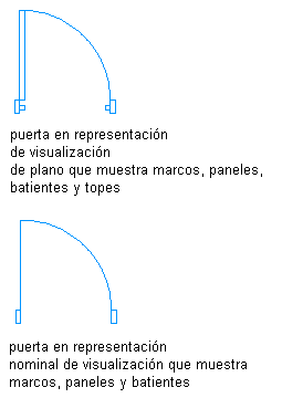

Un mismo objeto puede dibujarse de distintas formas, según los requisitos de distintos tipos de dibujo. Por ejemplo, la representación de visualización Plan dibuja los componentes de panel, marco, tope y batiente de puerta. En cambio, la representación de visualización Nominal dibuja los componentes de panel, marco y batiente de puerta. Aunque ambas representaciones dibujan el panel de puerta, cada cual lo hace de una manera distinta. La representación de visualización Plan dibuja un panel de puerta como un rectángulo, mientras que la representación Nominal lo dibuja como una línea sencilla.
Puerta mostrada en las representaciones de visualización Plan y Nominal
La representación de visualización Plan resulta adecuada para vistas bidimensionales (2D) cuando se van a mostrar los componentes desde una vista en planta (Superior). La representación de visualización Nominal es útil para vistas bidimensionales cuando se precisan pocos detalles en una vista en planta. Por ejemplo, en las configuraciones de visualización para trazar a pequeña escala, donde los detalles de los objetos pueden no apreciarse claramente, se utiliza a menudo la representación de visualización Nominal.

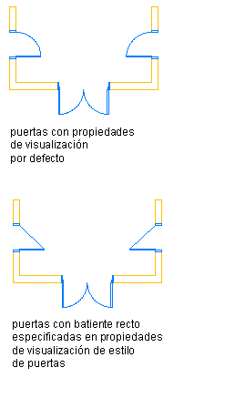

Si no se emplean materiales para controlar la visualización, el aspecto de un objeto se personaliza cambiando las propiedades de visualización correspondientes a la representación. Por ejemplo, puede desactivar el batiente de una puerta en la representación de visualización Plan, especificar si es recto o curvo, indicar el porcentaje de hueco, o cambiar la capa, color y tipo de línea del batiente.

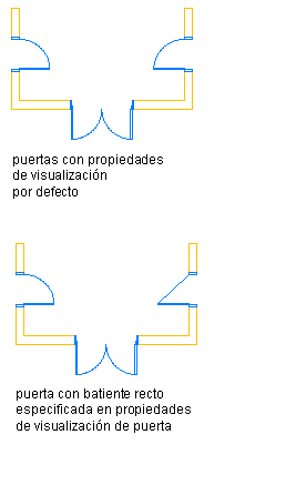

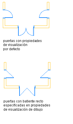

Para modificar la visualización de un objeto, se especifica cómo se aplican estos cambios a los ejemplares del objeto en el dibujo. Para ello, se especifica el origen de las propiedades de visualización correspondientes a la representación seleccionada.
Los objetos utilizan las propiedades de visualización predeterminadas a menos que éstas se modifiquen por las propiedades de visualización de un estilo o un objeto individual. Las propiedades de visualización de los estilos se suelen personalizar de manera que el aspecto de los distintos tipos del mismo objeto sea uniforme en todo el dibujo. Para conseguir un resultado concreto, quizá se deban modificar las propiedades de visualización del estilo de un objeto.
