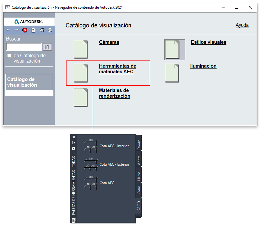

Acerca de la utilización de paletas de herramientas desde una ubicación centralizada
Cuando varios usuarios trabajan en un proyecto grande, la coherencia de las herramientas es fundamental. Normalmente, un administrador de CAD o el administrador del sistema configuran los objetos del proyecto, sus estilos y propiedades, y luego se distribuyen entre los componentes del equipo. Así, el administrador puede colocar herramientas y paletas en una ubicación centralizada en el Navegador de contenido, y vincularlas a las máquinas de cada usuario. Siempre que se actualicen las herramientas o paletas en el Navegador de contenido, también se actualizarán en los equipos de los usuarios.
Uso de paletas de herramientas desde el Navegador de contenido
Consejo: Al trabajar en un proyecto de conjunto de herramientas AutoCAD Architecture 2025, puede generar un catálogo de herramientas en función de los estilos normalizados del proyecto.
