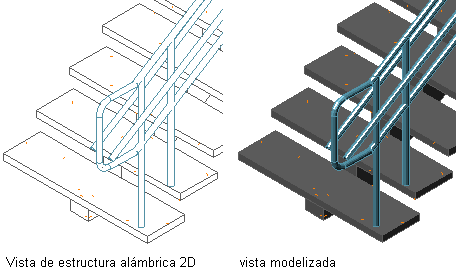

En conjunto de herramientas AutoCAD Architecture 2025, se pueden asignar materiales a las barandas. Estos materiales aparecen en las vistas de estructura alámbrica y de trabajo sombreada o cuando se renderizan. Los materiales tienen parámetros específicos para los componentes físicos de la baranda, como los diversos tipos de barandales y pilastras, y el balaústre. Por ejemplo, puede crear una baranda de madera con pasamano y barandal inferior de acero inoxidable.
Baranda en vista de modelo de estructura alámbrica 2D y vista renderizada
conjunto de herramientas AutoCAD Architecture 2025 proporciona un gran número de materiales predefinidos para fines de diseño habituales, que contienen parámetros para barandas. Es posible utilizar estos materiales predefinidos "tal cual" o modificarlos en sus diseños especiales. También puede crear sus propios materiales totalmente partiendo de cero.
