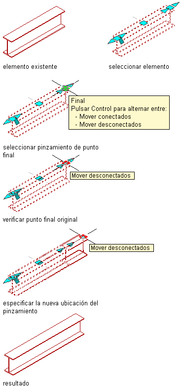

Cambio del final de un elemento estructural de viga mediante pinzamientos
Después de seleccionar un pinzamiento, también puede escribir un valor para aumentar o reducir la longitud del elemento estructural.
