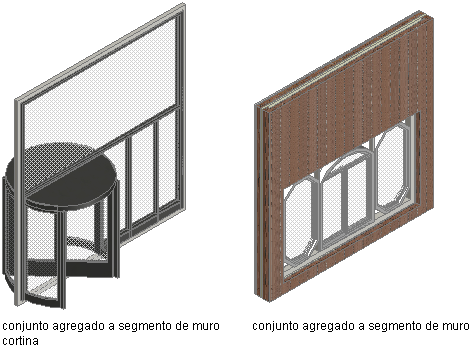

Los conjuntos de puerta y ventana proporcionan una rejilla o armazón donde puede insertar objetos, como ventanas y puertas. En este armazón puede crear complejos conjuntos de ventanas y puertas, e insertarlos en muros normales o utilizarlos como elementos repetidos de muros cortina.

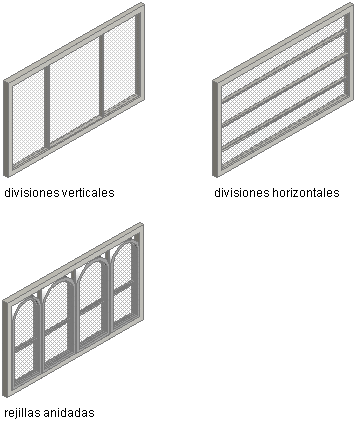

Los conjuntos de puerta y ventana están compuestos por una o más rejillas. cada una de las cuales tiene una división horizontal o vertical, aunque pueden anidarse para crear una diversidad de patrones más o menos complejos.

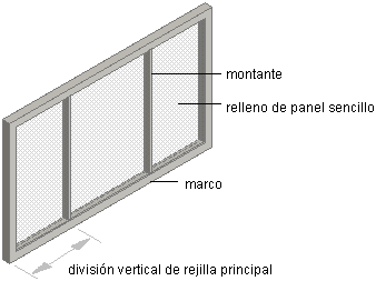

Las rejillas constituyen la base de los muros cortina, las unidades de muro cortina y los conjuntos de puerta y ventana. Cada rejilla se compone de cuatro tipos de elementos:
Cada tipo de elemento tiene asignada una definición predeterminada que describe la apariencia que toman los elementos de esa categoría.
| Tipo de elemento | Definiciones predeterminadas |
| Divisiones | Divisiones verticales con una cota de celda fija de 3' |
| Rellenos de celda | Celdas que contienen paneles sencillos con un grosor de 2'' |
| Marcos | Borde exterior de la rejilla, de 3 pulgadas de ancho y 3 de profundidad |
| Montantes | Bordes entre las celdas de 1 pulgada de ancho y 3 de fondo |

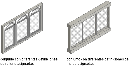

Puede crear nuevas definiciones de elementos y asignarlas al conjunto de puerta y ventana. Por ejemplo, puede crear varias definiciones de relleno y asignar rellenos diferentes a celdas específicas de la rejilla. De la misma manera, puede crear varias definiciones de marco y asignar una definición diferente a cada borde de marco (superior, inferior, izquierdo, derecho). Lo mismo es aplicable a las definiciones de montante.

Los conjuntos de puertas y ventanas anclados en un muro pueden tener aplicados estilos de remate. Las formas de remate para los huecos de muro se definen en el estilo de muro y son una propiedad del muro.
