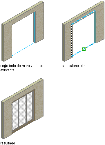

Utilice este procedimiento para convertir puertas, ventanas y huecos en un conjunto de puerta y ventana con las propiedades de la herramienta para conjuntos de puerta y ventana que seleccione. Puede editar las propiedades del conjunto de puerta y ventana tras su creación.
Nota: Cuando se crea un conjunto de puerta y ventana a partir de un conjunto de puertas, ventanas y huecos, se crea un solo conjunto de cada objeto seleccionado.
- Abra la paleta de herramientas que contenga la herramienta para conjuntos de puerta y ventana que desee usar.
Nota: Es posible que necesite desplazarse hacia abajo para ver la herramienta.
- Pulse con el botón derecho en una herramienta para conjuntos de puerta y ventana y elija Aplicar las propiedades de herramientas a
Puerta, hueco, ventana.
- Seleccione la puerta, la ventana o el hueco que desee convertir.
- Si es necesario, edite las propiedades del conjunto de puerta y ventana en la paleta Propiedades.
