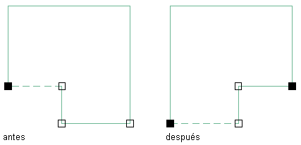

La ilustración siguiente muestra la inversión de la línea de cubierta de un muro.
Inversión de la línea de cubierta de un muro

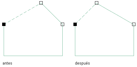

La ilustración siguiente muestra la inversión de la línea de suelo de un muro.
Inversión de la línea de suelo de un muro
