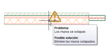

La interacción de los objetos de un dibujo de conjunto de herramientas AutoCAD Architecture 2025 depende de varias reglas que dictan el modo en que se colocan los objetos en relación unos con otros. Si el software identifica un problema en la colocación de los objetos o sus componentes, aparece un consejo para identificar la ubicación del problema, tal como se muestra.
Mueva el cursor por el icono para ver el mensaje que describe el problema y aporta una o más soluciones posibles. Algunos consejos proporcionan instrucciones detalladas para solucionar el problema. Si necesita instrucciones más precisas, pulse F1 para acceder al tema pertinente de la Ayuda.
