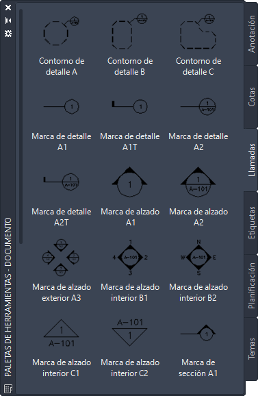

Herramientas de llamada de Conjunto de herramientas de AutoCAD Architecture 2025
