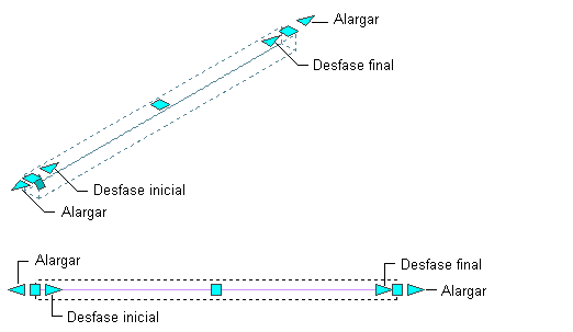

Pinzamientos para longitud, desfase inicial y desfase final de una viga o riostra recta

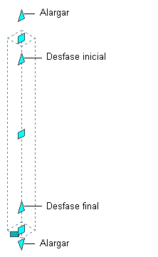

Pinzamientos para longitud, desfase inicial y desfase final de un pilar recto

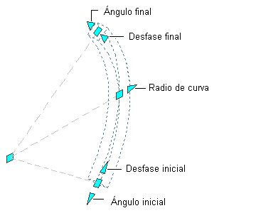

Pinzamientos para ángulos de inicio y fin, radios y desfases inicial y final de una viga o riostra curva

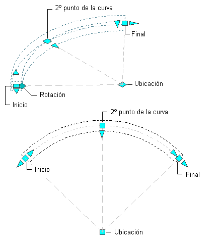

Pinzamientos para ángulos de inicio y fin, radios y desfases inicial y final de pilar curvo

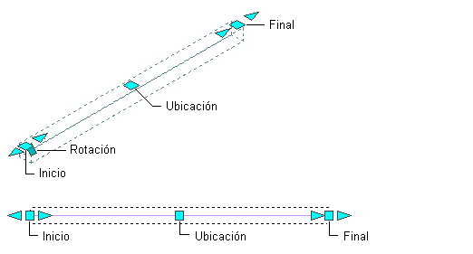

Pinzamientos de ubicación y rotación para una viga o riostra recta

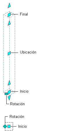

Pinzamientos de ubicación y rotación para un pilar recto

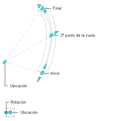

Pinzamientos de ubicación y rotación para una viga o riostra curva
Pinzamientos de ubicación y rotación para un pilar curvo
