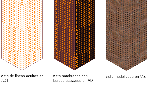

Visualización de una esquina del modelo de construcción que muestra los materiales
Al usar materiales, la representación de los objetos es más realista. La visualización de un material, como el ladrillo o el vidrio, sólo se define una vez en el dibujo o la plantilla de dibujo, y después se asigna a cualquier componente de objeto en el que se desee mostrar dicho material. Por ejemplo, puede definir el material "Vidrio" y asignarlo después a cualquier número de ventanas, puertas o paredes de cubículos de oficinas. Normalmente, los materiales se asignan a componentes en el estilo del objeto, por ejemplo, el ladrillo de un estilo de muro. Después, al agregar un muro de ese estilo al dibujo, se mostrará con el ladrillo asignado.
Al definir materiales para estilos de objetos se puede controlar la representación de objetos en todo el proyecto. Cuando cambian las características de un material, basta con modificarlas una vez en la definición del material para que se actualicen todos los objetos que usan dicho material. Con la herramienta de material, puede aplicar un material a un único ejemplar del objeto en el dibujo.

Con los materiales, es posible asignar sombreados de superficie a objetos. Los sombreados de superficies pueden mostrarse en vistas de modelo, de sección y de alzado. Puede controlar la ubicación y orientación del sombreado de cada cara de un objeto.
