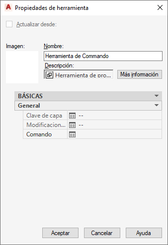

- En la paleta de herramientas, seleccione la herramienta de comando, pulse con el botón derecho y elija Propiedades.
Propiedades de una herramienta de comando
- Modifique las propiedades de herramienta siguientes según sea necesario.

| Nombre |
Permite reemplazar el nombre una herramienta de comando genérica con un nombre que describa la función que desempeña la herramienta. |
| Descripción |
Permite agregar una descripción detallada de la herramienta de comando. |
| Clave de capa |
Especifica la clave de capa para definir la capa en la que se insertarán los objetos creados con este comando. |
| Modificaciones de capa |
Define las modificaciones de la clave de capa seleccionada. |
| Comando |
Especifica el comando que se ejecuta con la herramienta. Los tipos de comandos siguientes son válidos en la herramienta Comando: - Comandos de AutoCAD y conjunto de herramientas AutoCAD Architecture 2025
- Rutinas AutoLISP
- Macros y aplicaciones VBA
- Secuencias de comandos
| Imagen |
De forma predeterminada, la herramienta de comando no tiene ninguna imagen asociada. Para agregar una imagen que ilustre la función de la herramienta, pulse con el botón derecho en el área de imagen vacía y seleccione una imagen. |
- Pulse Aceptar.
