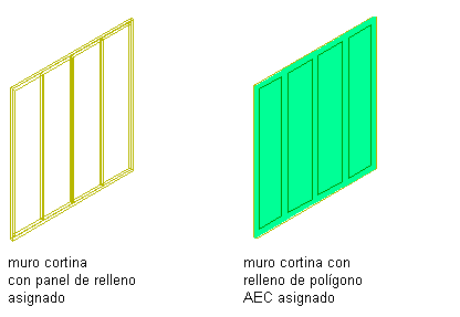

Polígonos AEC y muros cortina
Los muros cortina proporcionan una estructura de trabajo que permite insertar objetos como paneles, ventanas o puertas. Puede utilizar muros cortina para diseñar estructuras como:
En conjunto de herramientas AutoCAD Architecture 2025, un objeto de muro cortina está formado por una o más rejillas. Cada rejilla contiene celdas que se pueden rellenar mediante un panel o cualquier otro objeto, por ejemplo, una ventana o una puerta. Los polígonos AEC resultan especialmente adecuados para crear rellenos de panel para muros cortina.
Un muro cortina puede incluir unidades de muro cortina. El concepto de unidad de muro cortina es muy similar al de muro cortina, con la salvedad de que las celdas de la rejilla pueden contener únicamente rellenos de panel y no objetos. Las unidades de muro cortina están diseñadas para representar elementos complejos que se repiten en el muro cortina principal. Puede utilizar polígonos AEC para rellenar las rejillas de una unidad de muro cortina.
