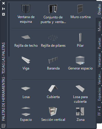

Las herramientas proporcionadas con conjunto de herramientas AutoCAD Architecture 2025 permiten colocar rápidamente cubiertas mediante la selección de una herramienta de cubierta con un estilo de cubierta específico y otras propiedades predefinidas. Puede utilizar la herramienta con todos sus parámetros predeterminados, o puede cambiar las propiedades que no desea que controle el estilo. Es posible crear cubiertas con vertiente sencilla o doble, y cubiertas de hastial. También puede utilizar herramientas de cubierta para crear cubiertas aplicando propiedades de herramientas a polilíneas y muros ya creados.
Paleta de herramientas con herramientas de cubierta
Las paletas de herramientas predeterminadas del espacio de trabajo contienen herramientas de cubierta de ejemplo que puede utilizar y personalizar como considere necesario. Además, los catálogos siguientes suministrados con el programa incluyen herramientas de cubierta que puede agregar a sus propias paletas de herramientas:
