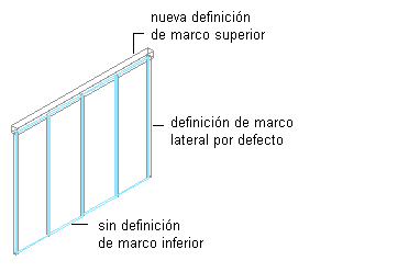

Después de crear una asignación de marco, debe especificar los bordes del marco que la van a utilizar.
Los bordes de marco que no tienen asignada una definición de marco no se visualizan.

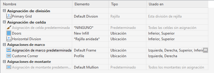

- Seleccione una asignación de marco. La única forma de especificar los bordes de marco es mediante la ubicación.
- Seleccione la columna Usado en y pulse  . .
- Seleccione los bordes que van a utilizar esta asignación: Izquierdo, Derecho, Superior o Inferior, y pulse Aceptar.  Especificación de diferentes definiciones de marco de conjunto de puerta y ventana
Nota: No se deben asignar varias definiciones a un mismo borde de marco, ya que sólo se utiliza la última definición asignada.
