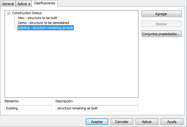

Puede crear una definición de clasificación que contenga una clasificación para cada estado de construcción, como por ejemplo Existente, Demo y Nuevo.
Creación de una definición de clasificación para un estado de construcción

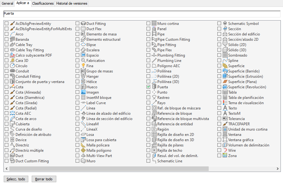

También se especifican los objetos los que se aplica la definición de clasificación.
Especificación de tipos de objetos de la definición de clasificación

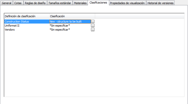

La definición de clasificación se enumera en la ficha Clasificaciones de las propiedades del estilo de objeto. En el estilo de objeto se selecciona una clasificación, como Nuevo. Por ejemplo, el dibujo puede contener determinados estilos de puerta para las puertas existentes y diferentes estilos para nueva construcción. Todas las puertas creadas a partir de estos estilos tienen la clasificación especificada en su estilo.
Estilo de puerta con la clasificación especificada

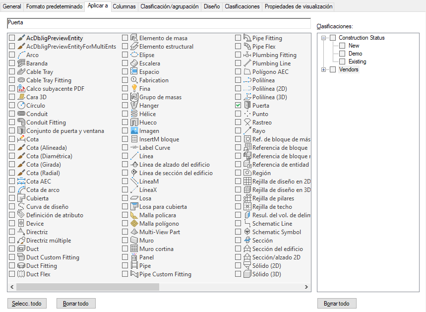

Cuando esté listo para incluir puertas en la planificación, puede especificar en el estilo de tabla de planificación que sólo se incluyan las puertas con la clasificación Nuevo. Todas las demás puertas incluidas en el conjunto de selección se filtran de la tabla.
Especificación de criterios de clasificación en un estilo de tabla de planificación

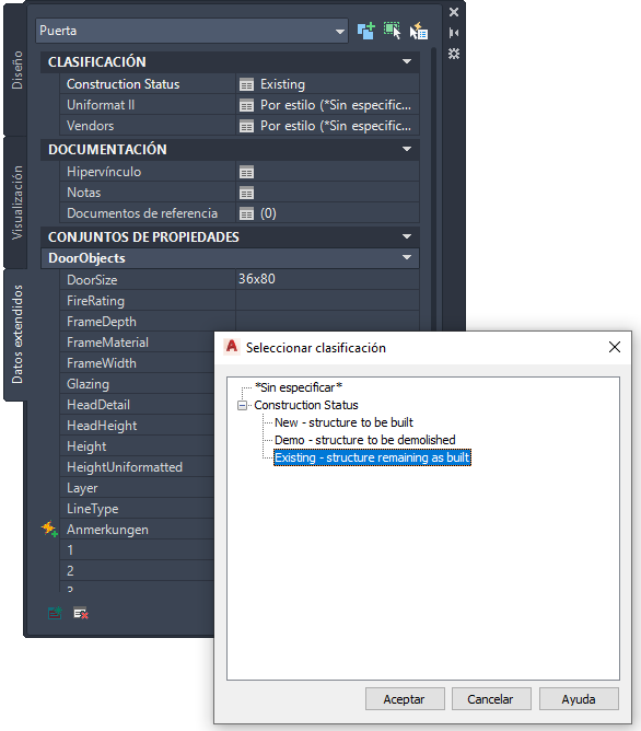

Puede cambiar la clasificación de un objeto específico en la ficha Datos extendidos de la paleta Propiedades. Si como consecuencia de este cambio un objeto no se muestra, aparecerá un cuadro de diálogo de advertencia en la pantalla de dibujo.
Cambio de la clasificación en la ficha Datos extendidos
