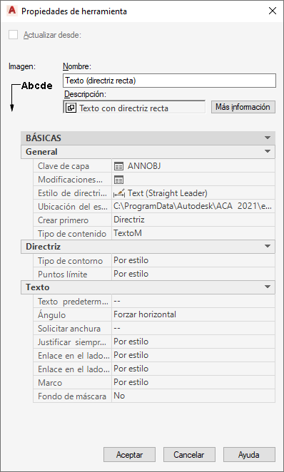

- Estudie detenidamente las propiedades de herramientas de las directrices. Existen varios valores predefinidos que hacen que la creación de una directriz sencilla requiera menos tiempo y esté más normalizada.

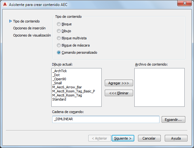

- Si va a crear herramientas para las cotas de AutoCAD normalizadas, utilice el Asistente para crear contenido AEC. De ese modo, podrá utilizar la opción Comando personalizado y las claves de capa para asegurarse de que las cotas vayan en la capa correcta.

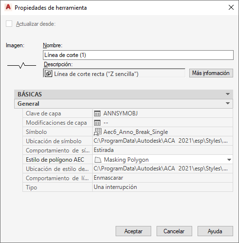

- Se recomienda que las herramientas de línea de interrupción tengan elementos de soporte almacenados en el mismo dibujo que el símbolo de línea de interrupción. Al igual que ocurre con otras herramientas de varios componentes, como las etiquetas de planificación, de este modo resulta más fácil modificarlas en el futuro. Todas las propiedades de las marcas de interrupción se definen en las propiedades de herramientas, incluso se determina si la marca de interrupción enmascara o recorta los objetos.
