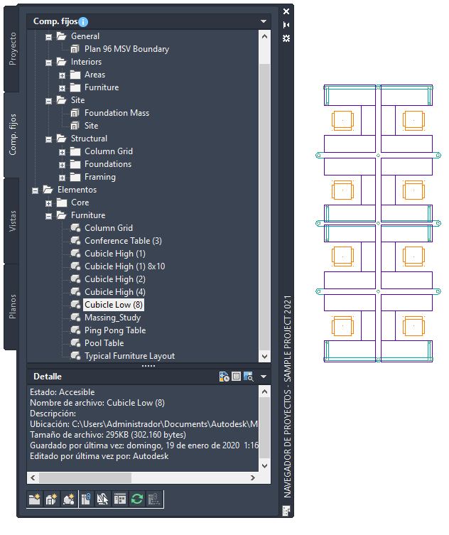

  1. En la barra de herramientas de acceso rápido, pulse Navegador de proyectos .
  2. En la ficha Componentes fijos, localice el elemento que desee abrir.
  3. Abra el elemento siguiendo uno de estos métodos:
    • Seleccione el elemento, pulse con el botón derecho y elija Abrir.
    • Pulse dos veces en el elemento.
    El elemento se abre en el área de dibujo de conjunto de herramientas AutoCAD Architecture 2025. Ya puede proceder a su modificación.
