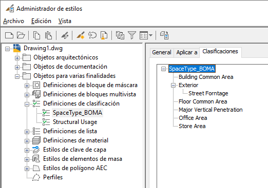

Los tres primeros argumentos suelen ser idénticos en todos los casos. El primero es la base de datos a la que debe aplicarse el conjunto de clasificación. El segundo argumento es el conjunto actual que implementa el plug-in de la norma. El tercer argumento es la localización para la que deben configurarse las clasificaciones (en el ejemplo, se utiliza la configuración actual de conjunto de herramientas AutoCAD Architecture 2025, que es el proceso que se recomienda). El cuarto argumento es el nombre de la tabla de cadenas dentro de los recursos del conjunto. El último argumento define un nombre para el conjunto de clasificación en conjunto de herramientas AutoCAD Architecture 2025. Éste también debe estar localizado, puesto que el usuario podrá verlo. Sin embargo, esta sección se centra únicamente en el uso de las clasificaciones. Al ejecutar la norma con el archivo de recursos configurado correctamente, el dibujo sólo debe contener las definiciones de clasificación que se aplican únicamente a los espacios con los nombres definidos en la tabla de cadenas del recurso cuando se asigna la norma al dibujo.
Clasificación BOMA insertada en un dibujo
