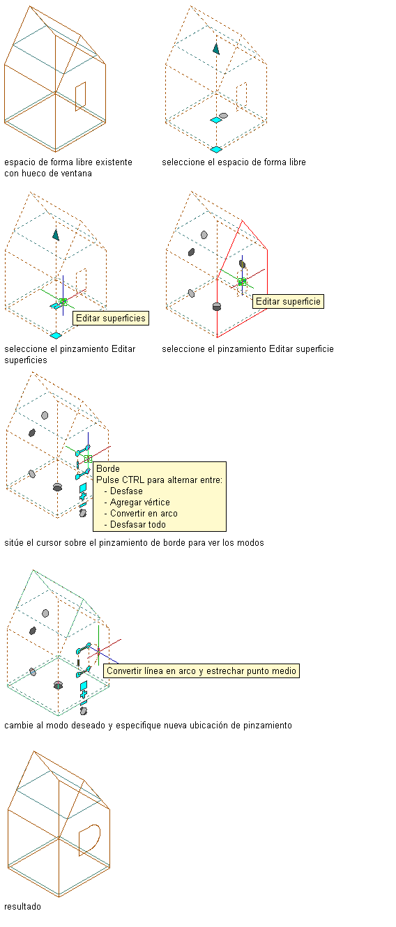

Los huecos de una superficie de espacio tridimensional de forma libre pueden editarse como cualquier contorno basado en perfil de conjunto de herramientas AutoCAD Architecture 2025. El contorno de un hueco tiene pinzamientos en el borde y el vértice para generar la forma deseada.

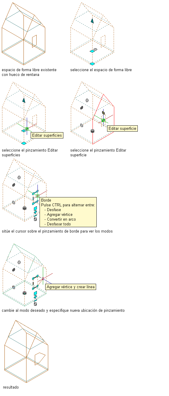

Adición de un vértice al borde de un hueco de ventana en una superficie de espacio de forma libre
Conversión del borde de un hueco de ventana en un arco en una superficie de espacio de forma libre

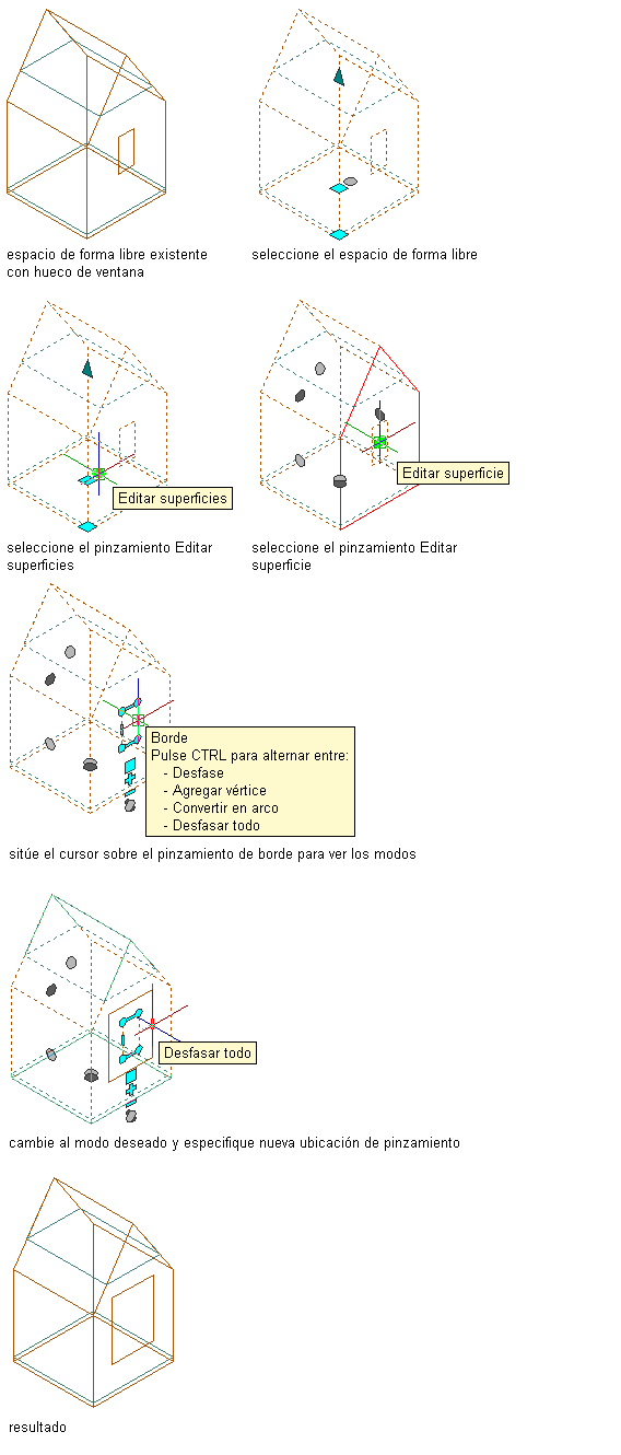

Desfase de todos los bordes de un hueco de ventana en una superficie de espacio de forma libre

| agregar un vértice y crear un borde | pulse Ctrl para pasar al modo de edición Agregar vértice. Coloque el borde en la ubicación deseada y pulse con el ratón; o escriba un valor y pulse Intro. |
| convertir un borde seleccionado en un arco/convertir un arco seleccionado en una línea | Pulse Ctrl dos veces para pasar al modo de edición Convertir en arco/Convertir en línea. Estire el punto medio hasta la ubicación que desee y pulse, o escriba un valor y pulse Intro. |
| desfasar todos los bordes a una distancia idéntica | Pulse Ctrl tres veces para pasar al modo de edición Desfasar todo. Mueva el borde seleccionado a la ubicación deseada para todos los bordes y pulse o introduzca un valor y pulse Intro. |
